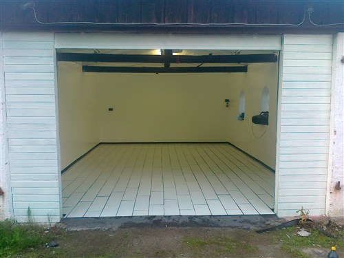

jeg har et værksted på 4,5-7 m, selvfølgelig betyder det en del hvor lyst det hele er, jeg har 4 36W amature monteret i loftet, som giver et rigtig fornuftigt lys i rummet.
Desuden har jeg et dobbelt 36w amatur over filebænken som tændes seperat, jeg har et tilsvarende monteret så det lyser op der hvor en bil holder med motorrummet.
Jeg har hvide vægge og hvidt gulv, mit loft er ret blankt og hvidt
Billedet er selvfølgelig taget lige da jeg var færdig med det, nu er der rykket ind med div udstyr
