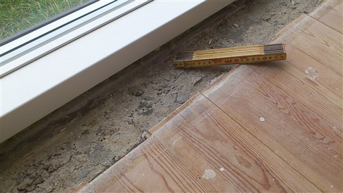

Efter montering af nyt vinduesparti til gulv skal jeg nu have lavet en ny gulvafslutning, men som i kan se på billedet går soklen helt op til underside af gulvbrædderne. Kan jeg nøjes med at lægge en dampspærre på soklen og så lægge gulvbrædtet direkte ovenpå eller vil det give kondensproblemer? Hvad plejer man at gøre i sådanne tilfælde?
Mvh Ole

Ja.
Den rigtige løsning er at du borthugger 5-10 cm af betonsoklen, osse delvis ind under vinduet.
Du ilægger trædefast isolering i forlængelse af isoleringen under gulvbrædderne.
Derovenpå dampspærre ½-vejs ind under vinduet og ind under gulvbrædderne.
Dernæst en fuge mellem dampspærre og underside karm. (Alternativt limes dampspærren direkte på bundkarmen.
Derovenpå en bundplade af en slags.

Så, nu har jeg borthugget 10-12 cm beton. Hvilken type trædefast isolering er bedst at bruge så bundpladen kommer til at ligge stabilt og hvordan skal bundpladen fastgøres?
