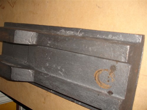

Her er først bunden til fræseren, jeg har fået støbt i støbejern.

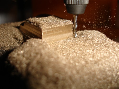

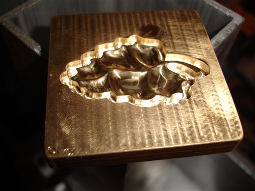

Her er så det første messing blad jeg har fræst. Programmet er lavet på Vectric CUT 3 D

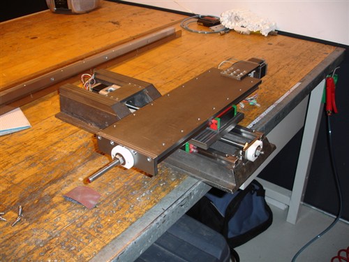

Lige nu er det en Proxon 100watt spinde, jeg bruger, men er igang med at lave en spindel med børsteløsmotor, og Ceramik lejer.
Der er et gratis tæstprogram af Vectric CUT3D. Det indeholder nogle gratis 3D billeder, som du kan tæste, om det er noget for dig. Blandt andet bladet jeg har fræst, og efterfølgende poleret.
Det er serdeles simpelt, at lave et 3D billede om til Gprogram i Vectric, det tager ca 20 minuter første gang, hvis man er uøvet. Og det er man jo vis det er førstegang.
Programet koster ca. 2200 kr. men er det formfræsning eller bare nogle avangserede former, man skal fræse, vil det være en uvuderelig hjælpemiddel. Men man skal jo have et 3D billede af det man vil fræse.

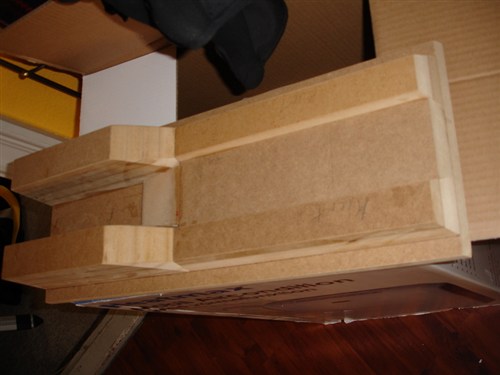

Øverst på siden er et billede af træformen, jeg lavede, for at få støbe en solid bundplade i støbejern.

Har du selv lavet støbningen af bunden?
