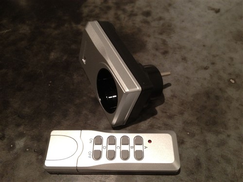

Ja, jeg ved ikke lige hvor jeg skulle lægge denne tråd, men da jeg bruger disse fjernbetjente kontakter til lys, bliver det her.
Jeg har fået sådan en fjernbetjening her og 3 dåser. Men jeg kan ikke finde ud af hvordan jeg gøre så jeg kan tænde dem på hver deres bogstav.
Lige nu starter 2 af dem i hvertfald på D og en anden kan jeg ikke få til at starte, med mindre jeg tager de andre fra.
Er der nogle af Jer der kender dem?

Er der ikke lille låg der kan tages/skrues af, på bagsiden af "stikkontakten" hvor der kan sættes nogle dip-switches, i samme kombination som dem der sidder i fjernbetjeningen bag dækslet sammen med batteriet?
MadsHilde
MadsHilde
Indlæg: 107
Postnr: 8940
MadsHilde MadsHilde Trådstarter
Jo, det er der faktisk.
I fjernbetjeningen er der tallene 1 til 5 og de er alle på ON
På kontakten er dertallene 1 til 10 hvor 1 til 5 er på ON
Hvad stiller jeg nu op? Knapperne på fjernbetjeningen er jo bagstaver og ikke tal.
EDIT:
Pt kan jeg tænde en af kontakterne på "D OFF" og slukke den "D OFF" samme kontakt kan også tændes på "D ON" og slukkes på "D ON".
En anden kontakt kan kun slukkes på "D OFF" og tændes på "D ON".
Den 3. kunne jeg tænde på en knap jeg ikke husker og nu kan jeg ikke slukke den igen.
Planen er jo selvfølgelig at én kontakt tændes og slukkes på A ON og A OFF og en anden det samme bare med B og så C med den tredje kontakt.
Men det må vel være noget jeg indstiller på de små switches dér, men aner ikke lige hvordan.

Tallene 1-5 skal stå på det samme i alle kontakter og fjernbetjening.
Bogstaverne i kontakterne F.eks b andgiver at den kontakt skal tænde når du trykker B på fjernbetjeningen.

Så fik jeg det til at virke. Tak for hjælpen...
