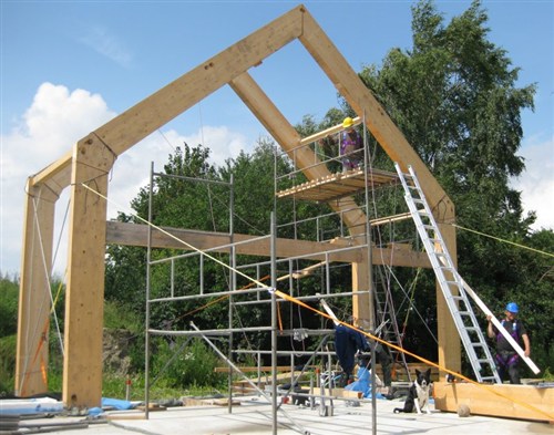

Hej hpox,
Vil du betegne stål skinne system fra e.g. gyproc som et søjle / drage system? Eller hvad er eksempler på sølje / drage systemer som du tænker på?
Jeg kan også se fordelen med et så tyndt bagmur som muligt. Men stadigvæk vil vi nok putte en murstens skalmure udenpå.

Det kunne være noget i denne stil som hpox tænker på: (Undertegnede med blå hjelmfarve)
 Henning, Lolland
