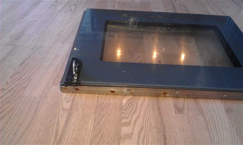

Jeg har ingen problemer med at tage ovnlågen af. Problemet er at komme til hængslerne som sidder inde i ovnlågen.
Når du skriver pakning, tænker du så på den gummiliste der sidder rundt om ovnen? Det løser det ikke - ovnlågen gaber 2-3 cm i toppen og i åben tilstand hænger ovnlågen.
Der er en lille aluminiums liste langs kanten af ovnlågen som er limet fast. Den tør jeg ikke rigtig at pille ved for at se om der skulle skjule sig nogle skruer eller lignende inde bag ved, for jeg ved ikke hvordan jeg skal få sat dem fast igen.

ok... lyder ellers som en fjeder der er knækket.. men hvis dine fjedre sidder i lågen, gider du ikke lige lægge et foto ind, for det har jeg aldrig set før. ??
og har ski fixet en del af de fjedre gennem tiden.. så er lidt nys på at se "det nye" ;-)
