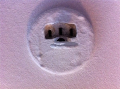

Hej alle,
Jeg er pt. i gang med at flytte ind i ny lejlighed, der har ret så gamle stikkontakter i loftet. Som man kan se, på det billede jeg har vedhæftet, er det den slags der har 3 rektangulære huller, hvor hullet i midten sidder lidt højere end de 2 andre.
Er der nogen der ved om man stadig kan købe stik til sådanne kontakter?
Eller bliver jeg nødt til at skifte hele stikkontakten? Hvordan gør man så dette?
Jeg håber meget der er en herinde som kan give mig et råd på vejen .

Den stikkontakt er udgået af produktion. Prøv at se om du kan købe en stikprop til den hos en installatør. Ellers er der den mulighad at du udskifter den med udløbsroset eller en lampestikontakt. til lampestikkontakten skal du også købe en lampestikprop.

Ok, så må jeg vidst hellere hen til min el installatør.
Mange tak for hjælpen

hvis det er en lejet lejlighed, så er der jo også en mulighed for at den lokale varmester har nogle af disse stik, også kan du måske købe dem af ham

Hvis der sidder så gamle udtag er der helt sikkert stofledninger!!!
Prioriter at få skiftet elinstallation meget snart.
Du skal også selv sørge for at der er HPFI afbryder i installationen og har du ikke sørget for det så har du allerede et kæmpeproblem!

Vi må da håbe at lampen er blevet tilsluttet og funktionsdygtig.
Er du sikker på, at det er stofledninger. Jeg mener at de blev ud´skiftet med PVCisolerede ledninger omkring 1960? Lampeudtaget, mener jeg, er kommet lidt senere.
Hvem står for den faste installations lovlighed i en lejelejlighed?
Se ovenstående spørgsmål.

Beklager at jeg ikke har fået "lukket" tråden - lampen er sat op og virker upåklageligt .
Der var en venlig sjæl herindefra som forbarmede sig over mig og sendte et par stik der passede til - igen mange tak til denne!
Hvilke ledninger der sidder i ved jeg desværre ikke noget om, men vi har dog HPFI afbryder.
Uanset vil jeg da lige forhøre mig med min udlejer (et boligselskab) om alt er som det skal være.
