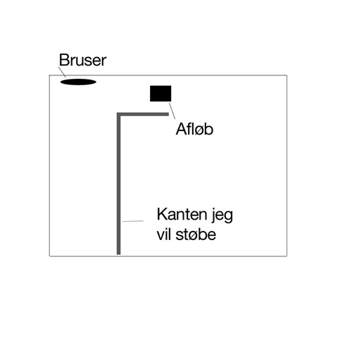

Jeg skal til at støbe en vinklet kant til en bruseniche. Min plan er umiddelbart at lave en skabelon i finér, hælde cement i formen og lade det hærde et par døgn. Derefter vil jeg klæbe fliser på siderne og toppen og lade bunden være "bar". Så vil jeg tage den færdige kant og lime på gulvfliserne på badeværelset og fuge med sanitetsfuge hele vejen rundt.
Problemet er, at der ingen kant er i forvejen og afløbet er placeret midt i badeværelset. Kanten skal lede vandet uden om resten af gulvet og ned i afløbet. Faldet i gulvet er helt fin, så det er udelukkende for at undgå at få vand på hele gulvet...
Mit spørgsmål er så, om der er noget i det ovenstående jeg skal være opmærksom på, om der er noget af det der lyder helt fjollet eller om det er en fornuftig måde at gøre det på.
Og måske også hvilken cement jeg skal bruge?
Tak på forhånd og god dag
Se tegning:
