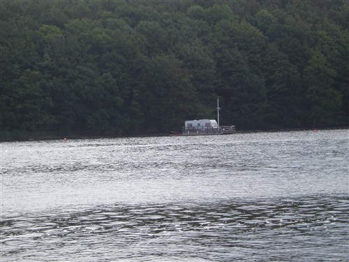

Tømmerflåde med "hus" på

billedet kom ikke med
Suk - jo det gjorde det - hvordan sletter man et indlæg?

Du må normalt ikke køre med noget, der er bredere en 2,5 meter uden speciel tilladelse i hvert enkelt tilfælde.
Prøv lige at regne på vægten af fartøjet, når det skal op og læsses osv!

hvis tømmerflåden har den rektankel mål 2x4 meter.!
så er det en fordel at montere foldbar udrigger
på den lange led.!
så flåden ikke ruller om på sidden.
afhændgige hvilket "hus" skal bygges. ovenpå flåden.

Hejsa, skønt  andre også får gode ider.
Med hensyn til tømmerflåden og opdrift, kan man ikke bare sige at 210 liters tønder har en opdrift på 210 kg, det er faktisk er meget større beregning der skal til.
Den har jeg så ikke lige lavet men prøvet mig frem.
21 stk 210 l. plasitk tønder i 3 baner, tømmerflåden er 350 x 700 cm og campinvogn, ca midt på, den bliver drevet af en 15 hk påhængs moter som jeg styre med en aktuator ( fra hævesænkebod)
Hele flåden vejer, inden den kommer i vandet ca 1400 kg, den stikker ca 30 cm.
Har haft flåden i ca 5 år, og lavet lidt om hvergang den har været i vandet.
Den ligger i Horsens fjord, Haldrup Vig og du er meget velkommen til at trække på min erfaring.
Mvh Fjordmanden.
Ps. hvis andre her også har en sådant vil jeg gerne høre deres erfaring, Tak

Får vi ikke et billede af fartøjet?
mvh jens

Det var for stort her, så det er i galleriet.
Mvh Fjordmanden
