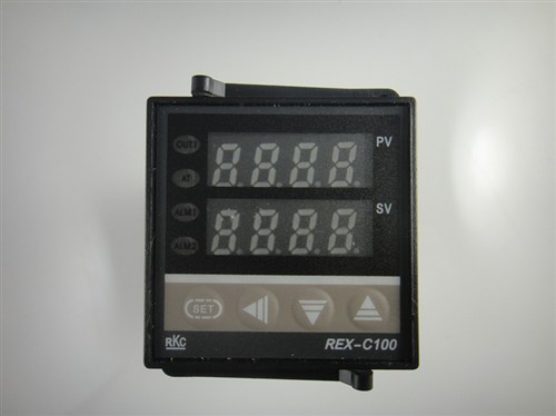

Har købt en REX-C100FK02-M*EN
0-400c
Er der en der kan hjælpe mig med at få sat det rigtig til da jeg er lidt på bar bund inden for det her.

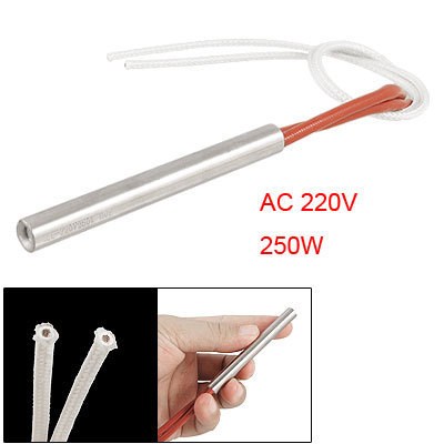

Og skal have sat den her til
S. fabrin
S. fabrin
Indlæg: 7219
Postnr: 4400
S. fabrin S. fabrin

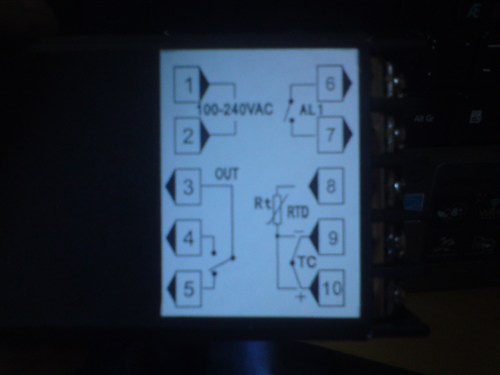

Du har ikke skrevet noget om hvilken termoføler du vil bruge. Men lad os prøve at finde en løsning:
 1 og 2 forbindes til fase og nul.
 3 forbindes til fase og 5 til den ene tilledning af dit varmelegeme.
 den anden ledning på dit varmelegeme forbindes til nul.
Kontakten må højst belastes med 3A og den maksimale spænding er 250V.
 Afhængig af hvilken termoføler du har, forbindes et termoelement til 9 og 10 med + til 10  eller en modstandsføler, som jeg tror det er efter billedet, forbindes den en ende til 8 og den anden ende til 9, samtidig lægges en lus mellem 9 og 10.
Alarmkontakten er på de to sidste terminaler 6 og 7, som er potentialefri.

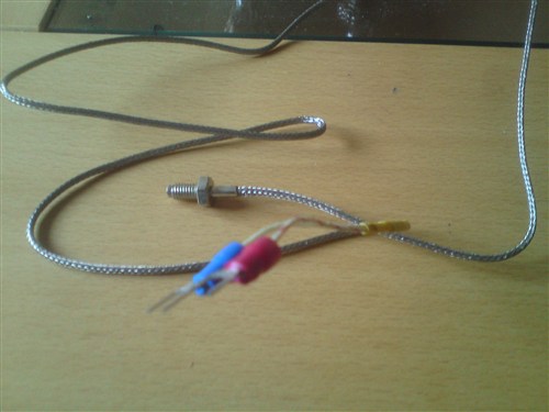

tror det er den her
Specifications:
Product Name Type K Thermocouple
Temperature Measuring Range 32-752°F(0-400°C)
Inductive Head Diameter 4.5mm
Fixed Screw Diameter 1/4"
Probe Length 15mm
Internal Insulation Fibreglass
External Shielding Metal Shield(Stainless Steel Braided)
Lead Wire Length 1M / 39.4"
Terminal Inner Width 4mm
Color Silver Tone
Weight 17g
Package Content 1 x Type K Thermocouple
S. fabrin
S. fabrin
Indlæg: 7219
Postnr: 4400
S. fabrin S. fabrin
Det er et termoelement. Det forbindes til 9 og 10 med + på 10. Jeg regner med at den røde kabelsko er + terminalen. Forbind termoelementet til regulatoren og se hvad procesværdien er. Den skal ligge i nærheden af den omgivelsestemperatur, som føleren er i. Procesværdien ses du på øverste skala.

Nu har jeg sat det til men skriver 000000 i den i toppen men skal nok stille den
S. fabrin
S. fabrin
Indlæg: 7219
Postnr: 4400
S. fabrin S. fabrin
Har du en manual til dyret. Der er en meget stor sandsynlighed for, at du skal programmere den med hensyn til hvilken termoføler du har tilkoblet o.s.v. Jeg kender ikke lige den regulator, men normalt skal de programmeres, inden der sker noget. Der må vøre en menu, du kan aktivere og vælge forskellige parametre.
