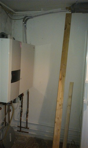

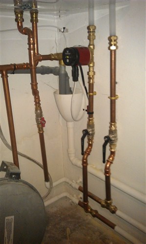

Jeg har vedhæftet et billede af pumpens placering samt et billede af fyret hvor man kan skimte at fremløbet deler sige efter pumpen.
I skal ikke lade jer snyde af at det ser ud til at røret går til varmtvandsbeholderen efter pumpen - rørene går bag ved varmtvandsbeholderen.

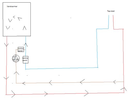

Sådan skal det fungere..
Cirk pumpen kan anbringes mange steder..
Det ser ud som han har gjort et eller andet galt.?
Tror din cirk pumpe skal side på det kolde vand, og pumpe op i din vandvarmer. du skal have en kontra ventil på cirk røret og på koldvand røret så du sikre dig det kolde vand ikke løber ind i det varme og kortslutter..
Men umiddelbart ser det ud til du kun har 2 rør og ikke 3?
Du skal jo have varmt vandrør. kold vandrør. og cirkualtions vandrør. = 3 rør!!
Hvis man laver det på denne måde skubber du jo det varme vand frem til det sted hvor cirk røret går ind på dit varmt vand rør længere inde i huset?

Knoxwille`s tegning ser rigtig ud. Der skal sidde en kontraventil på det kolde, før sikkerheds ventilen. Det set det også ud til der gør.

Tak for svar til LL1 og Knoxwille og ikke mindst tegningen.
I installationen er der faktisk tre rør. Problemet er at det tredje rør = retur'en sidder på varmtvands fremløbsrøret og dermed ikke kan cirkulere vandet.
