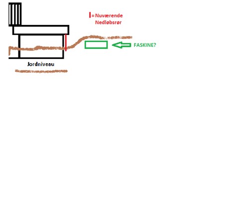

Jeg har et fladt tag på en tilbygning placeret halvvej ind i en skrænt. Mit spørgsmål til jer går på; skal en faskine ligge under fundamentet? Og hvordan undgår jeg at grave 2 meter på dybten for at få faskinen under fundamentet.

Næe, hva' hulen skulle den derned efter? :o)
En faskines formål er at være en station på vejen mellem opsamlingen af vandet indtil det kan sive ned i jordlagene og forenes med det eksisterende grundvand.
Hvis du har en fordybning eller en sø/dam på din parcel kan du jo lede vandet derhen og blot afvente at det synker eller fordamper.
Årsagen til at man anvender faskiner er at de stort set passer sig selv.

Hvis det er beboelse skal den placeres 5 m herfra og ikke nærmere skel end 2 m
Det kunne måske være en ide at føre den omkring huset så den ikke skal graves ned i skrænten.
Du skal vel altid ca. 130 - 140 cm ned i jorden.
Husk der altid skal være fald væk fra huset

Så du mener at en placering som på tegningen principielt er udelukket?
Holda fast der er meget jord der skal flyttes hvis faskinen skal ned under sokkellens niveau. Der er mindre jord på sidder men stadig skal der grave 1 m ned for at komme ned under sokkellens niveau. Har du andre ideer.
