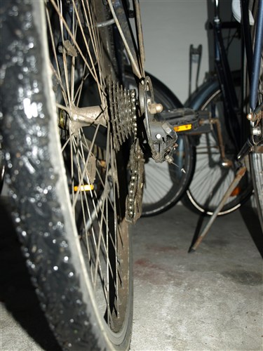

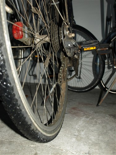

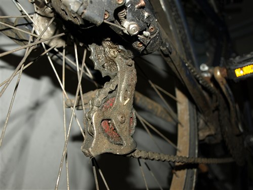

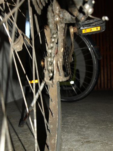

Gearet på min cykel gav idag et ryk i sig og lød derefter meget dårligt og det virkede i første omgang bare som kæden var røget af. Men kæden sad stadig på, og da jeg kiggede efter så delen ved det nedereste tandhjul temmelig skæv ud. Efterfølgende har den hellere ikke kun komme i gear igen og den bremser cyklen lidt når den triller. Det skal nok lige siges, at det er en bilka cykel.
Hvis i kan hjælpe på nogen måde om, hvad der kan være sket eller hvordan jeg fixer det?
Jeg har ikke råd til den store omgang, og slet ikke en ny cykel, men jeg har hænderne skruet rigtig på, så hvis det er noget jeg selv kan ordne, er jeg klar på det.
- Tusind tak for mulig hjælp i kan give mig.
Her er nogle billeder af den:

Jeg kan ikke se nogle billeder... Mon ikke du skal oploade dem igen.. de har sikkert været for store.. Der er begrænsning på hvor meget et billede kan fylde....
Efter det d skriver lyder det som om det er et udvendigt gear.
Og det kan lyde som om det er gearvælgeren der enten er skaddet eller måske kæden blot sidder meget skævt og er låst mellem klingerne...
Men udne billede er det jo rigtig svært at kunne hjælpe dig :-)

Ja det glemte jeg at nævne, men det er udvendige gear jeg har på min cykel. Jeg har prøvet at sammenligne med andre cykler med udvendige gear, og min ser tydeligvis meget mere skæv ud end andres. Jeg har prøvet at skubbe gearvælgeren tilbage således at kæden bliver slap, og det virker umiddelbart ikke som om kæden sidder skævt, det virker bare som om gearvælgeren er skæv.
Nu ved jeg ikke om jeg bruger det rigtige fagbegreb i forholdt til, hvad jeg snakker om, så håber ikke det forvirre.
De dele der sidder ved gearvælgeren, er det muligt at skifte dem, uden at skulle skifte alle dele omkring gearet?

de hjul der spænder kæden op ser skæve ud.. og så er de fulde af skidt og møg og kan sikkert ikke dreje rundt mere..
om du kan rense og smører det så det virker er svært at se, men prøv.
Er du helt blank så spørg en cykelsmed hvad det skal koste
