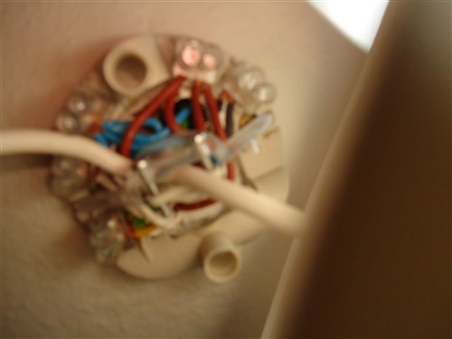

Dit billede er noget uskarpt.
Som jeg ser det sidder der allerede en lampe, og du ønsker at montere en mere? Eller er det den nye lampeledning, som går gennem aflastningen?
Du skal sandsynligvis sætte den blå ledning til de blå, og den brune til en af den andre. Ikke den brune og ikke den grøn/gule. En af de andre alt efter hvilken afbryder, der skal tænde lampen.
Når du tilslutter lampen, så gør det i skrueterminalen, hvor de stive ledere ikke går ind. Således at den bløde lampeledning er eneste ledning i hullet. Det er umuligt at lave en ordenlig forbindelse, hvis stiv og blød ledning sættes i samme hul.
