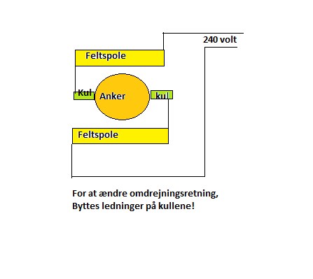

Nu har jeg haft min AEG borhammer adskilt, og fjernet den defekte omskifterkontakt.
Og loddet de 4 ledninger sammen to og to, så den køre den rigtige vej.
Sådan en boremaskine er en seriemotor, de to feltspoler og ankeret er i serie.
Sådan at de to feltspoler, får fase og nul, på den en ledning.
de to andre går til kullene.
Man bytter så ledningerne til kullene, og så køre den baglæns, sådan er det på min AEG.
mvh jens

Hej Jens og i 2 andre der har prøvet at hjælpe.
Tak for jeres umage med at hjælpe mig.  Jenses meget fine og illustrative tegning  gjorde udslaget. Jeg har prøvet og det virkede også på min Bosch boremaskine.
Tak igen, jeg lukker tråden her.
