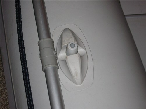

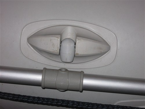

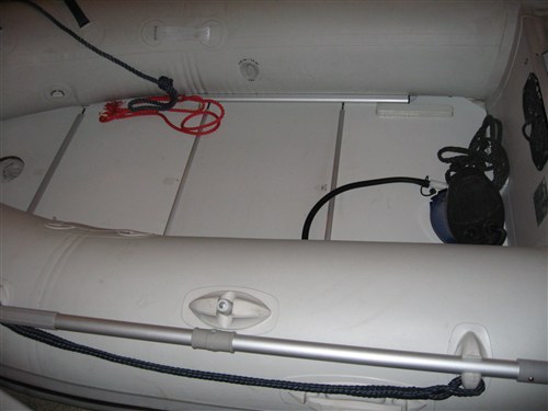

Sagen er at jeg skal bruge to stk rustfrie " bolte " (Skal bruges i saltvand) til min gummibåd. Jeg har prøvet at bestille dem hos Holbæk bådcenter, men de var forkerte dem de sendte, og de havde endda fået stelnr.
De skal bruges til at holde årene på plads.

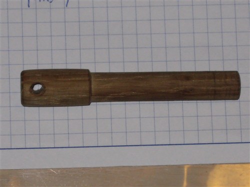

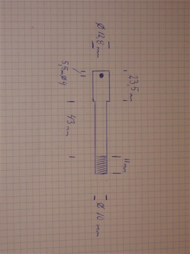

Jeg håber der er en med en metaldrejebænk, der kan hjælpe. Jeg har lavet en egetræs model og en tegning som jeg kan sende/aflevere, hvis billederne herinde ikke er gode nok
Jeg har de "caps"(møtrikker), der skal holde åren på plads, gevindet er vist noget tomme .

Du er nødt til at finde ud af hvilket gevind, der skal være på tappene.
Du skriver ø10 mm på den tynde del med gevindet, så er det jo nærliggende med et M10 gevind.

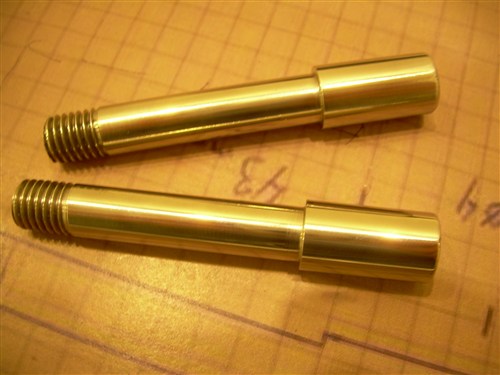

Så er der drejet et par tappe til dig, jeg sender dem, når jeg får din adresse.
