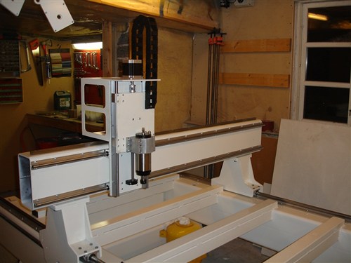

Mit lille projekt.. :)
Hvis man vil følge mit lille projekt, så kan det nemmere følges inde på cnczone.com hvor jeg allerede har en længere tråd, men jeg vedhæfter da lige et lille billede som en appetitvækker. Hvis man vil følge mit lille projekt, så kan det nemmere følges inde på cnczone.com hvor jeg allerede har en længere tråd, men jeg vedhæfter da lige et lille billede som en appetitvækker. Hvis man vil følge mit lille projekt, så kan det nemmere følges inde på cnczone.com hvor jeg allerede har en længere tråd, men jeg vedhæfter da lige et lille billede som en appetitvækker.

Det ser jo rigtig fint ud Hvilken behandling har rammen fået inden du malede den, -er den sandblæst eller hvordan? Min sprøjtepistol har desværre kun været rettet mod træ, så kunne godt bruge nogle råd, inden jeg skal igang med rammen på min...
Jeg har faktisk ikke gjort noget ved den udover at rense den med fortynder...
Okay det lyder jo en hel del lettere Har du brugt primer under malingen?
Jep, Esbjerg Shop Primer og så en Top Coat fra den lokale farvehandel her hvor jeg bor... Samlet pris for 5liter primer og 4 liter top coat var ca. 1200,-
