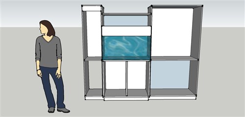

Jeg har gang i et projekt hvor jeg vil lave et møbel til et akvarie.
Da vi samtidig mangler en reol kom idéen til at forene de 2 ting..
Jeg har lavet en tegning i google sketchup og kan ses forneden..
Mine tanker var at lave det i MDF også grunde/male/lakere det så det kan tåle de vand sprøjt der kan komme fra sådan et akvarie..
Det er tegnet med 2 tykkelser plader henholdsvis 22mm til akvarie delen, og 16 mm til resten af reolen.
Men har nu kigget lidt rund på nettet for at finde et godt sted at købe mine MDF plader, og faldt så over de såkaldt OSB 3 plader, der i forvejen er vandbestandige, og tænkte så om de kunne bruges, men der er jo en del andre ting jeg gerne ville havde opfyldt ud over at det skal kunne tåle vand, nemlig kan det males så det bliver pænt, og vigtigst kan de holde til de omkring 300-350kg akvariet kommer til at veje (250l)
