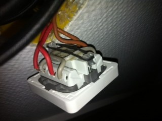

hej alle. jeg skal have udskiftet min krydsningsafbryder med et almindeligt stik uden afbryder. hvordan gør jeg,

Vil du udskifte den til en stikkontakt uden afbryder?
hvis ja, så skal du finde ud af om du har en nul og en fast fase ellers kan det ikke gå...

tak for superhurtigt svar. hvordan ved jeg om jeg har nul/fast fase?

Med et par målepinde ellers er Nul blå (i ældre huse før 70'erne - sort), og fase er tit brun eller hvid, men hvis du ikke har en stikkontakt under i forvejen, så tvivler jeg på at der er en nul. Det rækker nok lidt ud over gør det selv, men en elektriker, vil formegentligt nemt kunne trække nye ledere ned i stedet for de fire korrespondance ledninger. De gamle ledninger skal jo også samles i lampeudtaget, ellers virker tændningen til lyset ikke mere når du fjerner X-afbryderen.

ok ringer til elektrikeren. mange tak for hjælpen.
