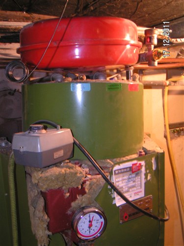

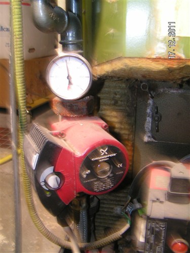

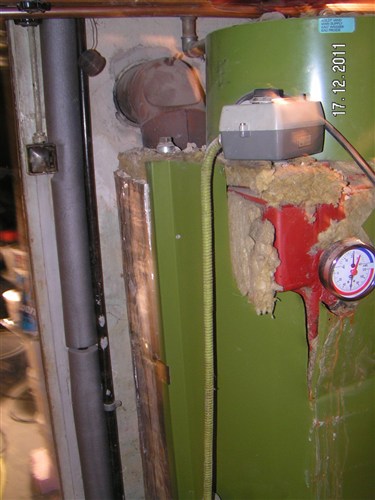

der sidder med garanti noget varm vands prioritering som ikke virker normalt er det styret af en trevejs ventil men prøv at tage et billede af fyret så er det meget nemmer at hjælpe

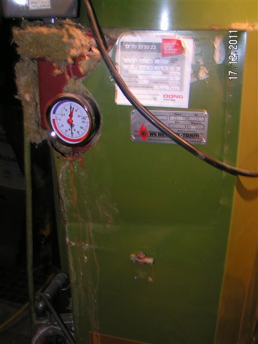

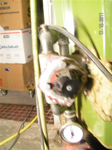

På det sidste billeder sidder der en ventil lignede ting, der siver det stille og rolig med vand.
ja den har så ikke nogen trevejs ventil (jeg kender en del til den kedel da jeg selv har haft en magen til)

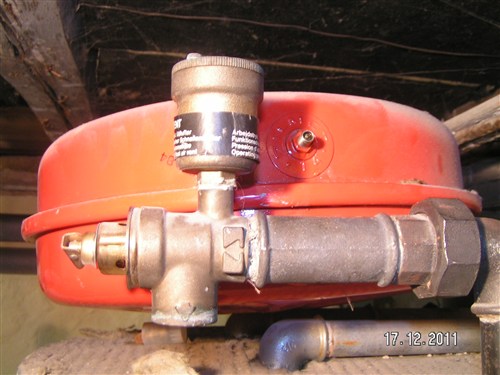

Du kan prøve at dreje på den ventil(shunten) som sidder på billede 5.Hvis den sidder fast så lad enelig hver med at tage for hårdt fat da den så bare bliver utæt så.Hvis det ikke hjælper at dreje på ventilen(tror nu ikke det hjælper at dreje på den) eller den sidder fast så kan der være sket det at røret inde i varmvandsbeholder er tæret op så det rør der skal gå i bunden af beholder med kold vand er blevet utæt eller knækket så det kommer ud for oven i beholder i stedet for. Når det sker vil det varme og kolde vand blive blandet i beholder og det vil kun være "fis" kold det der kommer ud af hanen.(det var det der skete ved min beholder den sprang i øverigt læk ret hurtig derefter og kedlen blev skiftet til en ny)
Det eneste rentable du kan gøre ved dette er at udskifte kedlen til en ny(min besparelse på varme udgiftet faldt med 20%) men du kan naturligvis osse vælge at få sat en ny varmvandsbeholder op også proppe den gl beholder af. En ny beholder kan nemt kobles til den gl kedel men når jeg ser på billed 7 ser det ud som om at den er temmelig tæret .
ventilen der løber lidt er din overtryks ventil.Det er meget normalt at der kommer lidt vand fra den specielt når at du har 2.5 bars tryk på anlægget den skal åbne ved 2,5 bar (1 bar vil være mere end rigeligt med mindre du har mere end 10 meter op til øverste radiator)
