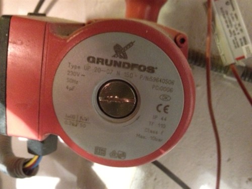

Udskiftning af cirkulationspumpe husgds 9 9000 12-12-2011 17:20 Hej AllesammenVille det kunne betale sig at udskifte denne brugsvand cirkulationspumpe med en "A-mærket spare-model"? 4 svar Følg tråden Annonce Annonce Annonce
S. fabrin 19692 4400 12-12-2011 17:40 Hvis pumpen kun er til (varmt)brugsvand, kunne du overveje at sætte et tænd og slukur på, så pumpen kun køre i de tider, hvor I har brug for varmt vand. En A-mærket model koster immervæk omkring 1400 - 1500 kr. Jeg ville vælge løsningen med uret. fase
je__ns 8514 0 12-12-2011 17:58 Er pumpen derimod til centralvarmevandet, vil det nok kunne betale sig, men det er ikke en investering der kommer hurtigt hjem igenJeg har monteret sådan en A mærket pumpe, de gange jeg har set, køre den mellem 3 og 7 watt. mvh jens
LL1 933 5210 12-12-2011 21:55 Ja, men mest pga slitagen af rørene. Ældre pumper er ofte meget overdiminsioneret.
helja 1135 8520 13-12-2011 19:08 Det korte svar er ja.!! det lidt længere: Du sparer på strøm.. Du kører med det flow det er nødvendigt, alså sparer du (får en bedre udnyttelse af ) på varmen. Sidst men ikke mindst som ll1 skriver slitagen. Du kan snilt selv skifte den.. lad den faste del blive sidende, demonter de 4 umbraco skruer..o.s.v På tilbud koster de ca. 1000 Mvh Jan
