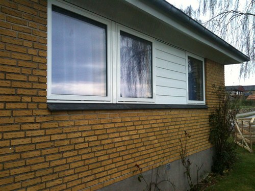

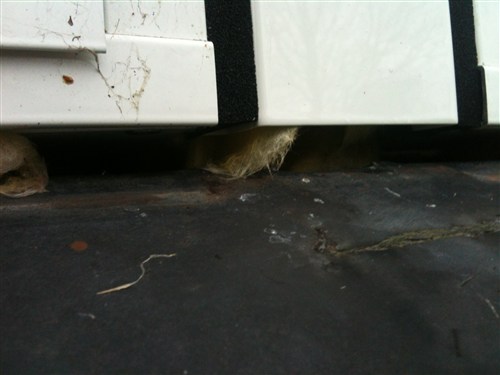

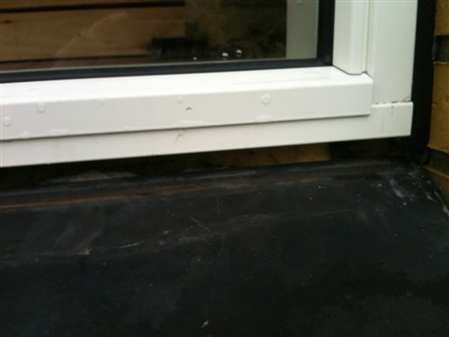

Jeg har fået sat nye vinduer i mit hus(se billeder) og er den forbindelse ved at montere ekspanderende fugebånd og det går for så vidt fint. Men eftersom projektet lakker imod enden, så skal jeg have fuget imellem sålbænk og vindue og her støder jeg ind i en del spørgsmål, som jeg bare ikke kan finde svar på på nettet eller andre steder.

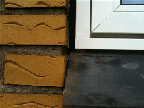

Da jeg købte fugebåndet så talte jeg lidt med manden i Stark. Han sagde at det var vigtigt at vand der kondenserer på bagsiden af de lodrette ekspanderende fugebånd, kan rende ud for neden af fugen. Derfor skulle jeg ikke montere båndet helt ned til sålbænken, men kun til enden (bunden) af vinduet. Så skal jeg ellers lægge en elastisk fuge under vinduet. Den må jo så åbenbart heller ikke komme helt ud til hjørnet. Det undrer mig at der skal være det hul i hjørnet, for det er jo en slags samling og det gør det vel netop vigtigt at der ikke kan komme vand ind eller?

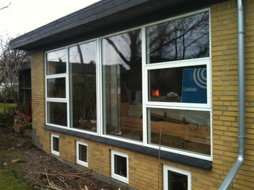

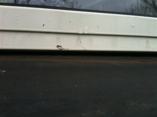

Der er nogen steder, specielt ved det store vinduesparti i udestuen, at sålbænken ikke sidder ret godt i forhold til vinduet, så der er måske ikke mere bredde end 3-4mm at fuge. Der er jo ikke noget fugebund i den dimension. Skal jeg så bare undvære?

Hvordan fugen er opbygget... hmm... well, den er jo ikke sørlig kompliceret - endnu i hvert fald. Tømmeren er næsten lige blevet færdig med at montere dem og det eneste han har gjort med hensyn til sprækken imellem mur og vinduer er at stoppe lidt isolering ind imellem, så det ikke ligefrem blæser ind.
Jeg har så stoppet lidt mere isolering ind og udefra har jeg skubbet isoleringen så langt ind, så den ikke rører (for det meste ) ved selve fugebåndet. Fugebåndet er i øvrigt Dafa Flex og i de vejledninger/vildledninger jeg kan finde på nettet, står der intet om at man skal sørge for at der kan rende kondensvand ud ved hjørnerne.
Hatteprofilen er det stykke hvide metal, som sidder imellem de 2 vinduer på det første billede. Du kan se den tæt på på billede nr 2. Der har jeg dog fuget op til vinduerne, for at skjule skruerne, som holder profilen. Men som det også kan ses på billede nr 2, så er der naturligvis hul op i profilen - og der ved jeg ikke hvad jeg lige skal gøre.

Men bortset fra det så stopper du bare dine ekspanderende fugebånd glat med underkant vindue. Presser et fugestop ind og laver en alm. dugemassefuge mellem fugestop og vandnæse. Fra mur til mur.

3-4 mm bred fuge er hulemig ikke meget. :o) Du kan måske flække eet bagstop eller noget. Men ellers er det blot at trykke noget fugemasse ind og vøre opnærksom på at der ikke sker fugeslip. (Ved den årlige fugeinspektion jo :o))
Egentlig burde der have været slebet af sålbænken inden monteringen. Vinduer må jo være lidt for højt.?
