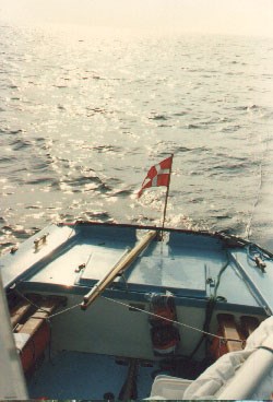

Hvis man har båden i balance - enten på bidevind, eller her på læns i Wayfarer - sommertur, med kun en fok over storebælt - mens jeg lavede kaffe og Barnet sov - så er en kraftig elastiksnot tværts over kockpittet det nemmeste - det tager 1,5 sekund at svippe den på // tage den af og den kan justeres trinløst, ved at man skubber lidt til rorpinden.
Det kan sikkert bruges på alle mindre både.

Det ser godt ud! Smart med elastiksnor...
