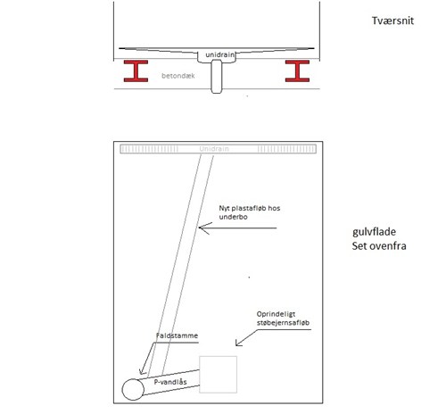

Jeg har lavet en skitse, om end den er lidt mager, visualiserer den vist meget godt, hvad jeg vil have lavet.
Det unidrain-afløb, jeg vil have, har et ø 75mm rør, som min faldstamme også er. Derfor mente jeg 80 mm. Jeg må kunne skære med en diamantklinge en rende, så selve vandlåsen på unidrainet kan være der... Det skal jo ikke så langt ned, da der også skal et afretterlag oven på betondækket.
Jeg tror godt, vvs'eren kan få fald nok på det afløbsrør, der skal være nede hos underboen, da det drejer sig om 1,8 meter, fra faldstammen og til unidrainet..
Ret mig endelig, hvis det ikke er sandt.
Hermed billedet

Jeg kan se Uni-drain's skitser at der skal være div. "udløbshuse" og andet!
Endvidere skal der være fald på gulvet - mod afløbet.
Der er ikke noget problem i at bore et 80 mm hul i et betondæk, men en 1 meterlang rende 15cm bred og 5-8 cm dyb kan jo være lidt problematisk.
Hvor tykt er mom selve betondækket, (altså når terrazzo og lign er borthugget)? 15 cm måske?
Men hvis du har styr på det hele så er det vel ikke så voldsomt et projekt endda!
