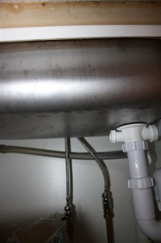

ny herinde, men jeg står lidt i den situation at jeg bor i en ungdomsbolig. Jeg har købt en opvaskemaskine, og der er to slanger en dræne slange og en vandslange. Drænslangen skal tilsluttes afløbet, det er fint, men kan satme ikke finde min vandindgang. Jeg har vedhæftet to billeder i håb om i kan hjælpe.
Den sidder da ellers og stritter der under vasken !
Den kolde skal du have et T stykke på med en balofix hvor du kan monterer slangen til opvaskeren og den anden skal selvfølgelig op til vandhanen igen. Men er det ikke noget du har prøvet før, vil jeg nok anbefale dig at lade en vvs mand M/K ordne det, så du ikke får balade med udlejeren.

Er der nogen der kan hjælpe mig med selve opbygningen. Jeg har tænkt på
T-stykke med ballofix->konstraventil->aquastop-vaskemaskine. Er det helt forkert eller?
Du kunne jo spørge udlejeren om det er noget de vil lave, men ellers vil jeg stærkt anbefale dig at få en proff. til at lave det, uanset det vil koste dig en tusse.
Sker der noget med indstalationen og det kan påvises at det skyldes fusk fra din side, kan det meget hurtigt blive væsentligt dyere for dig. Og så kan du godt smække et nul mere i den tusse det vil koste dig nu.
