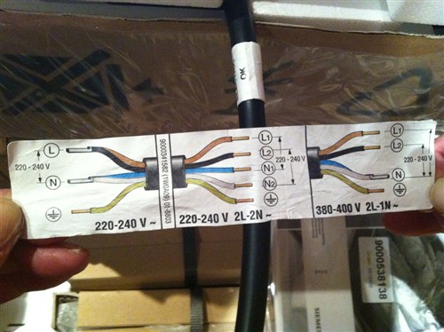

Jeg skal have monteret en ny kogeplade (induktion). Jeg har 5 x 2.5" tilgængelig , dvs 3 faser + NJ.
Men jeg er blevet i tvivl om tilslutningen, da det diagram der sidder på ledningen ikke "tilbyder" tilslutning af alle 3 faser.
Jeg har tænkt mig at benytte den sidste mulighed (til højre) som benytter 2 faser, og blå/hvid går på nul, da jeg antager at der er den bedste måde ud af de 3 muligheder.
Hvad mener i, er dette den bedste måde at gøre? Jeg er naturligvis interesseret i at få mest power på kogepladen nu hvor jeg har alle faser tilgængelige.
Jeg har vedhæftet et billede af diagram på ledningen.

Ja, du skal ganske rigtig bruge løsningen længst til højre.
Det er ikke nødvendigt at bruge 3 faser til din kogeplade, havde det været et komfur, ville det have været en anden snak, da man her også har en ovn at forsyne.
Og nu hvor vi snakker ovne, går ud fra du også har en indbygningsovn, der skal tilsluttes? Her vil jeg råde dig til at bruge den "sidste" fase (regner med du kun har 1 kraftstik i dit køkken) på denne måde fordeler du belastningen over de 3 faser du har til rådighed, og chancen for at sikringen vil springe, er ikke stor.
Ex: Kogeplade L1 (fase1), L2 (fase2), N (Nul), PE (jord)... Indbygningsovn: L3 (fase3), N (Nul), PE (jord)

Det er ganske korrekt også en ovn, men den køre på en anden gruppe (også 5x2.5") men skal som du siger, kun bruge én fase. Den ekstra fase ved komfuret er bare i overskud så. Jeg vil dog forsøge at køre ovnen på den fri fase fra komfuret, så der er en vis fasefordeling totalt i huset.

Det jeg mente var, at jeg køre kogeplade på L1+L2, og ovn på L3 - Altså en nogenlunde fasefordeling totalt set i huset. L3 i kablet til kogepladen, og L1+L2 i kablet til ovne vil så bare være ubrugt.
