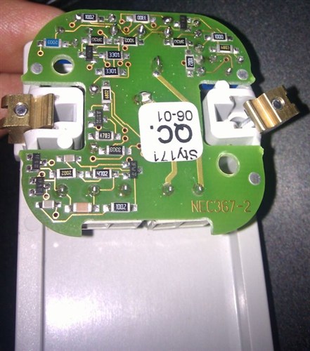

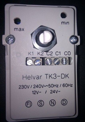

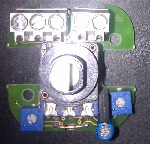

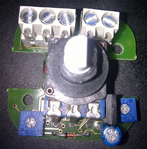

Jeg havde følgende lysdæmpar der samlede støv i langtid nu, og ville sætte den til , men desværre virker den ikke efter hensigten (Helvar TK3-DK)
Det er en roterende lysdæmper med en swtich indbygget. Det vil sige når man drejer den, få man tændt den lampen via swtichen, og derefter jo mere man drejer jo mere dæmper man lyset. Men den kan kun tænde lyset , og dæmper ikke. Er der en der har diagramm over det? Er der en der ved hvad C2-C1 og C0 er ?

Ja den får du ikke sådan lige til at virke som lysdæmper, det er et potentiometer ( en del i en større lysstyrring) eksempelvis dagslysstyrring. den regulerer 1-10 v signal. se evt. http://www.vanpee.dk/media/31821/lysstyring,%20kontor.pdf
Det koster en bondegård. En bondegård er ikke nødvendigvis dyr, hvis man undlader at prissætte sin egen løn...
