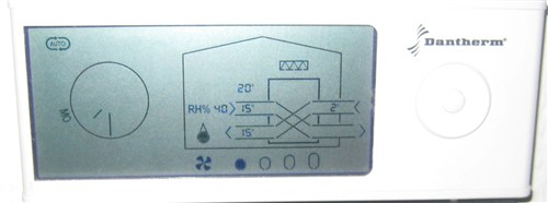

Hej Thomas,
Min indblæsningstemperatur er normalt den samme som udsugningstemperaturen på mit display så dine virker desværre lidt ved siden af. Mit anlæg er godt nok også super isoleret, men udsug 17 og tab på 10 grader virker voldsomt. Hvad siger I andre?
Jeg vedhæfter et øjebliksbillede d.d. kl. 07:00 men mit anlæg er desvære på "def" så det siger vel ikke så meget

Ja der er noget galt. Men hundefar du kan ikke helt regne med temp når anlæg kører i defrost mode. Men hvis vi har f.eks 1 grad udenfor og 24 grader i huset så er luften til veksleren ca 20 grader og indblæsningen ca 17 grader. Men mit er også "kun" isoleret med 50 mm på rørene
