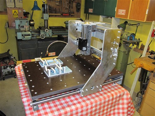

som det fremgår af billedet skrider projektet langsomt frem
jeg forsøger at lave en maskine der fylder så lidt som muligt med motorene inden for grundrammen der for øvrigt er en stump fra en garageportåbner
Foreløbig tak for hjælpen
