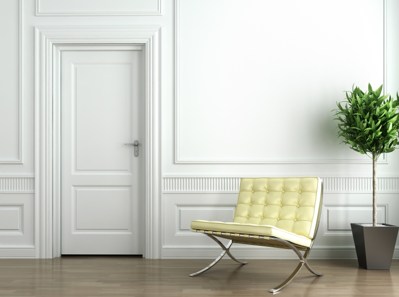

Er ved at renovere hus fra 1927. Alle dørkarme og paneler er afmonteret og diverse søm og skruer trukket ud (fra den "rigtige" side).
Der er en del lag maling på... Målet er ikke at få dem til at være helt "rå" inden jeg maler dem igen, men at de kan komme til at fremstå særdeles pæne.
Hvad er bedste fremgangsmåde? Båndsliber kombineret med hårdt arbejde?
Og nogen anbefaling til hvilken type/mærke spartelmasse der skal anvendes?
NB. Har tidligere forsøgt mig med varmepistol og spartel - det var absolut ikke nogen success!
Dørkarme ser ca. ud som på dette billede:

Båndpudser er slet ikke velegnet, til en sådan opgave.
Hvis de ser rimelige ud, vil gang håndpudsning, med sandpapir være sagen.
Du kunne jo også sende det hele til afsyring, hvis der er for mange lag maling.
Men så skal du til at starte helt forfra, med grunder osv.....
mvh jens

Grunden til at der sidder mange lag maling er vel at ingen har giddet eller fundet det nødvendig af afrense komplet.
Og en komplet afrensning vil nok osse kræve en efterfølgende pudsning og spartling - inden grunder og maling.
Og egentlig er det vel ikke givet at slutresultatet bliver bedre af den behandling. Kun arbejdets omfang bliver langt større. :o)
