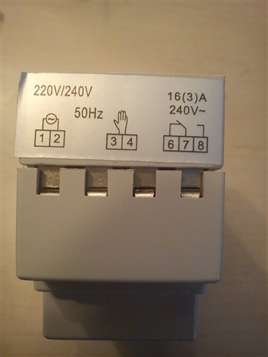

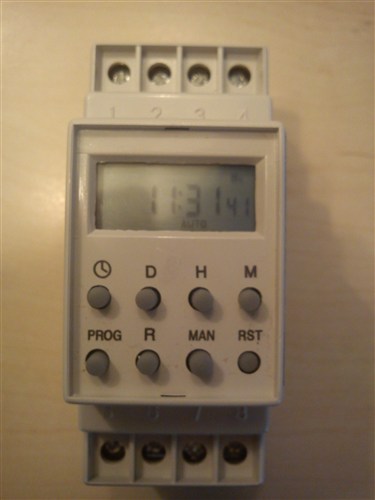

Montering af uge timer Kelloggs 5 6070 20-11-2011 21:42 Hej Har anskaffet mig en timer til mit udendørsbelysning. Jeg er blevet lidt i tvivl om hvilke terminaler jeg skal monterer fase, nul og jord. Er der en der ud fra de vedhæftet billeder kan fortælle mig hvordan de skal sidde ? På forhånd tak. 1 svar Følg tråden Annonce Annonce Annonce
akselj 1748 8362 21-11-2011 00:39 Du skal have fase på 1 og 7, nul på 2. Lamperne skal så forbindes til 2 og 8. Det er en timer til tavlemontage, så du må ikke selv montere den.
