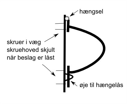

Du kunne måske få en smed til at lave noget sådant:
Mest for at slippe af med din kædelås, som sikkert er det svage punkt. Hvis man har tid til at skrue et stativ ned af vægen, har man nok også tid til at klippe en kædelås over.
(og ja, med min ide kan hængelåsen klippes)
Hvis du stoler på kædelåsen, så kunne du bore to store gennemgående huller i vægen, hvor låsen føres i gennem.
Men er det egenligt vigtigt, at du har noget, som ikke kan skrues ned af vægen? Var dit problem ikke mere, at kædelåsen kunne fjernes, hvis man gjorde det? Hvis kædelåsen kan vikles ind i cykelstativet, så man skal have det med, når man har skruet det ned, er det vel noget mere vanskeligt at komme væk med cyklen?
