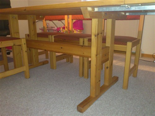

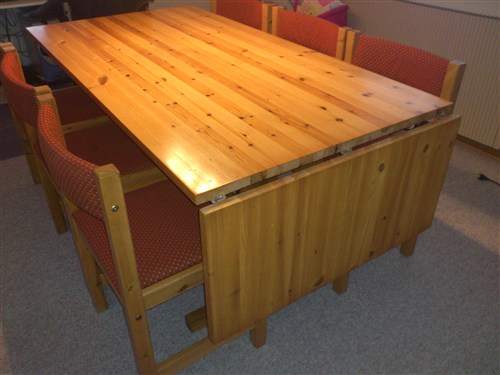

Jeg har fået fingrene i et Massivt Fyrtræs bord med tilhørende 6 stole.
Bordet er larkeret ligner det, laget ser tykkest ud på selve bordpladen den skinder mere end benene på bordet og stolene
Jeg kunne godt tænke mig at få det malet hvidt men skal man slibe det helt ned inden man kan male det og hvad er fremgangsmåden????
Håber i kan se lidt på billederne.

Nå men hvis du endelig vil, så er det nok at matslibe lakken, hvis du altså bruger en olie eller alkyd basseret maling, men den skal på i tynde lag og det er muligt at der skal finspartles og mellem slibes mange gange. Der skal ialfald mellem slibes for hvert lag du giver det.

Det er nu ikke rigtigt Danni, hvis han sliber og maler det med tynde lag af flere gange bliver det stærkt nok. Men til gengæld er det et stort arbejde at male sådan et bord i hvid, for enhver lille ujævnhed vil reklamere for sig selv som en lys avis.

For uanset om du vil male eller bejse så er det ikke noget du kan foretage dig i lejligheden, men har du et værksted kan du bare gå igeng. Slibestøv trænger ind over alt, olie eller alkyd maling bliver du bims i knolden af, hvis du arbejder med det i en lejlighed. Vil du bejse, skal al lakken slibes helt af og mindst 2 mm. af træoverfladen for at du kan bejse med et rimligt resultat, når du har bejset skal der lak på igen for ellers vil bare et par dråber vand / kaffe eller værre, Rødvin omgående kunne ses.
