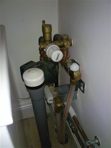

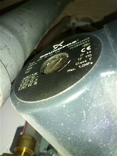

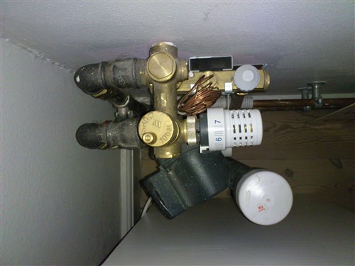

Sagen er: Jeg har noget gulvvarme system oppe på badeværelset på 1 sal i mit hus, men det varmer ikke. Jeg har haft det tændt i 5 dage, uden at kunne mærke det i gulvet, og selve rørene bliver varme ned til gulvet, alle radiatorer i huset virker fortrinligt.
Jeg har forsøgt som tidligere forslået i en tråd herinde, at slukke alle radiatore i huset, og kun tænde for gulvvarmen, på trin 3 i cirkulationspumpen og 5 på termostaten.
Jeg prøver at vedhæfte billeder så folk kan se systemet.

Jeg havde nøjagtigt samme problem med gulvvarmen i mit badeværelse for et par år siden. Nogenlunde samme setup som på dit billede.
Løsning: af med skruehåndtaget på termostaten, herinde under sidder der en lille "pind", så vidt jeg husker, der skal motioneres lidt. Det er fordi at du regulerer på den så sjældent, at det hele "sætter sig fast" inde i termostaten. :-)
