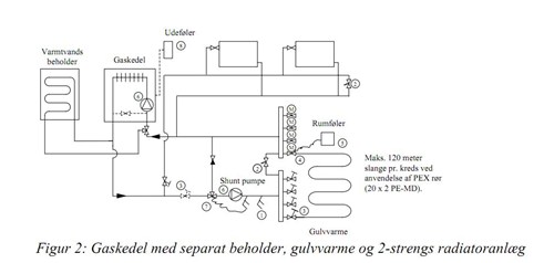

Mit system ligner meget det vedlagte billede. Kan ventil 3 og 7 godt være samme enhed? Ellers mangler 3, til at skabe hydraulisk ballance. Min 7'er er kan man skrue på som på en radiatortemostat.
Pas! Er svagt aldersbetinget synsnedsat og kan bare ikke se tallene...
3 = Forindstillingsventil (Anvendes til indstilling af anlægget i hydraulisk balance. Skal placeres på den/de kredse, hvor tryktabet er mindst.)
7 = To- eller tre-vejsreguleringsventil (Sikrer konstant fremløbstemperatur til gulvkredsene. Er selvvirkende eller har motorventil. Valg af langsomt virkende ventiler reducerer eventuelle støjgener)
Jeg kan ikke forestille mig, at de 2 ventiler er sammenbygget til en - jeg har heller aldrig set det før.
Men det ændrer heller ikke ved, at du får vand ind i bunden af radiatorerne med mindre kontraventilen er defekt og vandet kan by passe andetsteds på systemet?
