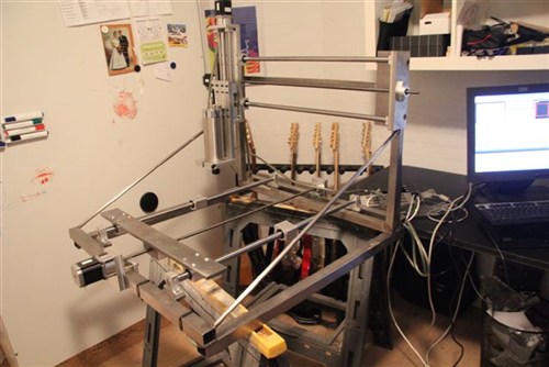

Jeg har fået bygget mig en 3 axet CNC maskine og har i første omgang valgt at prøve med Mach3 som styresystem
Jeg har fulgt anvisningerne fra sælgeren om opsætning meget præcis, men intet virker !!!! alle 3 stepper motorer er helt døde
findes der nogle Mach3 experter der kunne tænke sig at gå systemet igennem .
Jeg er ikke specielt CNC kyndig men ved godt hvordan det fungere.
Maskinen er til træ og har Nema 23 motorer

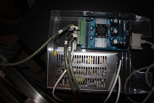

Jeg ved faktisk ikke hvad kortet hedder, kan man uploade billeder her ?
Kan man teste udgangen på printerporten uden et "målometer"
Claus
Hvis ikke den kan spille er det bare et møbel
ja man kan godt uploade find knappen liger over hvor du skriver og klik tilføj svar som kommer der et sted hvor du kan uploade foto's er det en bærbar du bruger

Lidt billeder
Det er det samme kort som jeg bruger på min den lille hmmm så skulle det virke hvis du har sat det op som de siger når jeg komme hjem til min maskine så skal jeg lave et skærm kopi af mit config så vi kan se om de er ens
