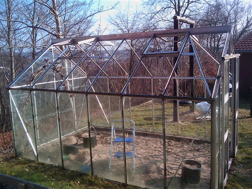

Det hele startede med en tur til Vejle hvor jeg pillede et ældre drivhus ned. Drivhuset betalte jeg 600,- for. Der manglede en 10 glas, men med de planer der senere ville udspille sig var det en bagatel.
Drivhuset opsat i Vejle

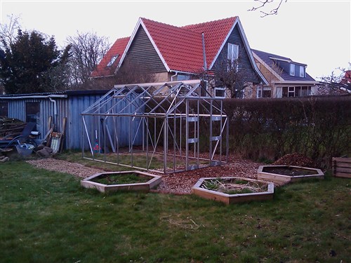

Derefter gik turen til Århus hvor arealet til køkkenhaven blev udvidet. Det var overraskende nemt at samle skelettet igen, og umiddelbart ville det være nemt at fortsætte med at lave en let sokkel og sætte glassene i.
Skelettet opsat i egen have

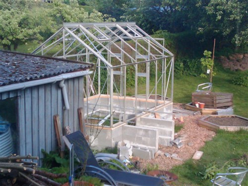

Det viste sig at der kom lidt flere ønsker til drivhuset :-) Derfor tog jeg en tur i STARK og købte 110 fundamentsblokke, støbemix og cement. Derefter blev der sat lidt snorre op og gravet nogle rander.
Drivhus på sokkel
Det tog et par arbejdsdag at nå hertil, da jeg ikke havde den store erfaring med støbning. Da der manglede en del glas og vi ønskede at indrette et lille "udeværksted" i den ene ende af drivhuset valgte jeg at sætte træ i den ene gavl. Da der var bestilt et andet indgangsparti, måtte jeg save et stykke af bunden af, efter at jeg havde monteret drivhuset på remmen. Derudover flyttede jeg en stolpe så indgangen blev ca en meter bred.

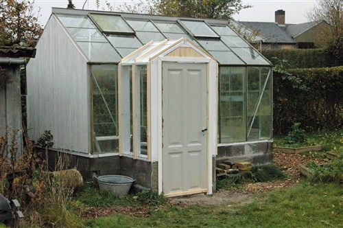

Drivhuset som det står i efteråret 2011

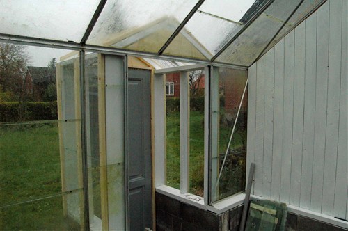

Jeg købte mig en glasskærer og tog ud til en glarmester og købte noget råglas. Efter lidt fumlen fandt jeg melodien og fik skåret de manglende glas til, samt dem til "tilbygningen". "Tilbygningen" blev lavet af to store rammer og 3 små "spær", her hentede jeg inspiration til konstruktionen på www.selvbyggerdrivhus.dk. Svigerfar havde en gammel indendørsdør stående som jeg lavede en karm til.

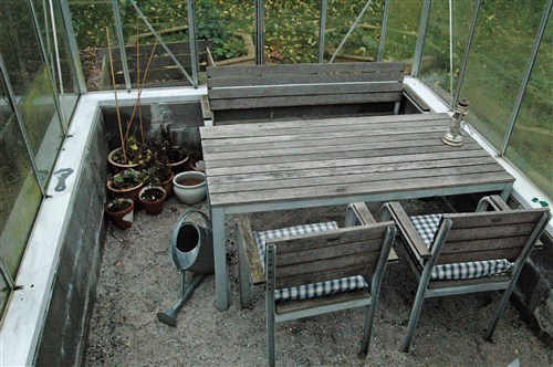

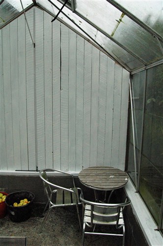

Havemøblerne er endeligt kommet under tag (basis for en gang slibning og olie til foråret)
Bagvæg hvor der skal indrettes en reol der går til kip, samt arbejdsbord. Det lille cafesæt skal stå fast i drivhust et andet sted.
Indgangsparti hvor der mangler maling og lidt udvend beklædning. En lille samling af råglas, skal evt bruges til at sætte glas i døren.
