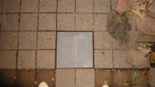

De nye sten er ca en ½ cm lavere end de eksisterende. Og 40 cm er åbenbart ikke 40 cm, men 39½ cm. Så der bliver en større fuge omkring de nye sten. de små sten er 40 cm. når man ligger dem helt tæt (som de ligger nu). Jeg forestiller mig at man lægger de små sten først, og så fylder lidt mere grus på, der hvor de store sten skal ligge. Men hvordan gøres dette lettest?
Og vil der komme problemer med de små forskelle i grus-niveauet, samt forskellen i fugebredden?

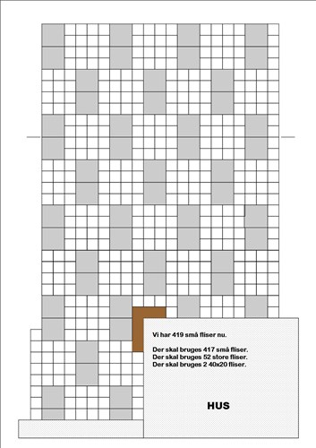

Du har ikke overvejet et andet mønster, så du undgår den brede fuge hele vejen rundt. Evt. læg de store fliser i et bånd i stedet for.

Mønsteret er valgt af overkomandoen i husstanden, så de kan der ikke pilles ved ;-)

Nu har du jo valgt "den lidt besværlige" løsning med at tilpasse gammelt og nyt. Det vil der så være noget ekstra arbejde ved, men det kan lade sig gøre. Prøv at gå en tur ud på fortovet - der lægger sikkert 2-3 rækker fliser med chaussesten imellem. Der er forskellen 3-4 cm imellem de 2 typer.
Jeg vil mene du kan spænde snore hvor de tynde fliser skal lægge eller bare måle ud og lægge dem derefter fjerner du 1 cm af afretsningslaget og så kan du lægge de tykke fliser. Det skal siges, at det kan være særdeles vanskeligt at udføre det og når du vil have det i det mønster bliver det ikke nemmere. Altså det kan lade sig gøre, men ikke det nemmeste. Overvej om alt den ekstra tid med tilpasning og des lige ikke ville være bedre brugt bedre med en helt ny terrasse?

Så vidt jeg ka læse er de nye tyndere end de gamle , du laver et par træplader i 40x40 som du bruger som skabeloner , og flytter med rundt som indlæg for de nye
Når du så har lagt alle de gamle drysser du lidt mere grus i hullerne til de nye og lægger dem !!!
evt med et par m/m overhøjde og dunker dem på plads ganske forsigtigt så de ikke knækker

God idé med en skabelon, det vil jeg prøve.
