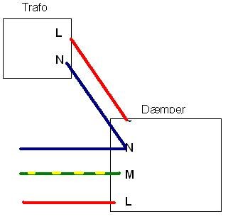

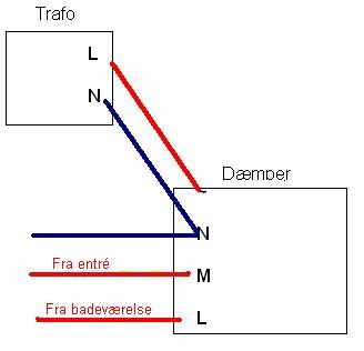

Der sidder en boks sluttet til badeværelsets trafo, som jeg har fået fortalt er selve lysdæmperen.

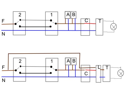

Jeg kunne godt tænke mig at flytte lysdæmperen fra badeværelsets trafo til den som sidder i entréen (trafoerne er fuldstændig identiske), men i entréen er der korspordance på, så kan det overhoved lade sig gøre? Pt. er der almindelige kontakter på de to steder jeg kan tænde lyset i entreen, men hvis nu jeg istedet sætter to kontakter på som til badeværelset, vil det så virke med lysdæmperen i entreen?
