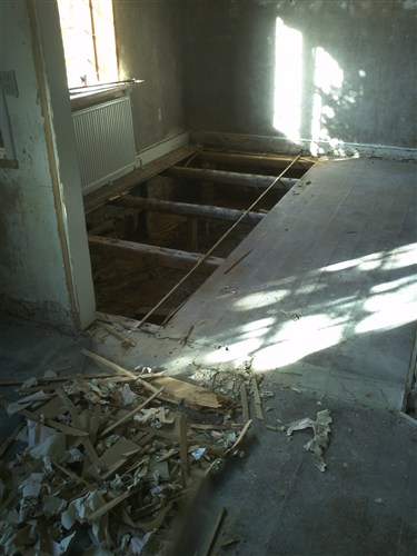

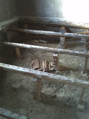

Jeg har lige købt et hus fra 1927, hvor jeg har taget plankegulvet af i stuerne. Neden under har jeg så krybekælder med en gms højde på 55cm.
Jeg går ud fra jeg skal have udvævnet sandet og have lagt noget flamingo oven på, rivenet/gulvvarme hvorefter gulvet støbes.
Der er nogle bjælker i gulvet (se billede) som giver lidt skrubler da de lader til at gå ind i muren. Kan jeg fjerne dem eller bør jeg støbe ovenpå dem?

Jeg kan ikke se no'en billeder, men bjælkerne skal væk. Må ikke indstøbes.

Bjælker fjernes, huller tilmures, alt brokker osv., organisk materiale, (evt. muldjord) fjernes.
Og så er du klar til terrændæk.
Og det er det du skal finde ud af præcist hvordan skal opbygges.
Isoleringstykkelse, strøgulve eller gulve direkte på betondækket, placering af gulvvarmeslanger og meget andet.
