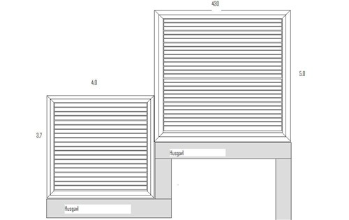

Vi skal inden længe igang med at bygge en/to terrasser, den ene skal hæves ca 1m over jorden den anden(den mindste) skal lægges ovenpå en eksisterende fliseterrasse og hæves ca 15 cm for at de begge har niveau med vores døre.
Problemet er at vi aldrig har bygget sådan en før, vi har ikke nogen tegning men vi har naturligvis masser af gå på mod.
Vi har stolper i trykket træ fra en nedlagt carport. Selve belægningen bliver en slags hårdtræ, vi har ikke bestemt os endnu.
Tvivlen er mest om opbygning af strøer og afstande mellem stolper. Vi montere en rem på husmurene og vatter ud fra dem.
Er der nogen der kan komme med nogle gode ideer, links, hvis der er nogen der ligger inde med en tegning til sådan en terrasse, alt er meget velkommen da vi starter næsten helt på bar bund.
Her en fritegning af mønster:

Jeg ville nok vælge en kortere strøafstand - 40 cm - end de 60cm som angives, da det bør give et mere "stabilt" gulv/dæk. Men om det bare er mig, ved jeg ikke :-)
