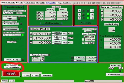

Hej Pjunger!
Du kan få Mach3 til at beregne aksernes vandring ved at gå ind på Settings (Alt6) og derved få den til at beregne.
I nederste venstre hjørne kan du justere aksernes vandring.
Venlig hilsen
Erik Møller Nielsen
