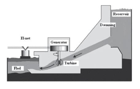

Det ses ex. ved dæmninger hvor der er masser af vand i højden, men selve udgangs turbiner fødes med vand fra bunden af dæmnngen. Her er det vandtrykket der presser vandet igennem turbinerne og derved ikke vandets energi fra faldet der har betydning.

Rigtigt at man skal have så mange liter igennem pr. sekund men mener ikke man behøver at øge højden.
Faktisk så handler det om tryk hvilket vil sige det sted vandet kan komme ud (dit afgangs rør) der skal der være stort tryk.
http://www.climateminds.dk/index.php?id=156
Tildels rigtigt, det med at man skal have højt tryk, men om man tager vandet fra bunden eller toppen er lige meget, da det er højden på "overfladen" af vandet der diktere hvor mange meter vandsøjle-tryk der er. Hvis man tager det fra bunden af, så vil alt det ovenover også trykke med. Håber I forstår.
