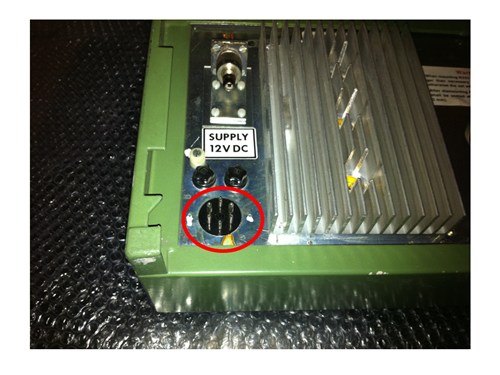

Jeg er kommet i besiddelse af en Sailor RT 144 B VHF radio, som angiveligt skulle være fuldt funktionsdygtig. Radioen mangler imidlertid monteringsplade og fødeledning med specielt flerpolet stik (se foto).
Er der mon nogen, som ligger inde med disse stumper eller kan henvise til et sted, hvor jeg kan få dem? Monteringspladen er knap så vigtig, men stikket ville være rart at have.

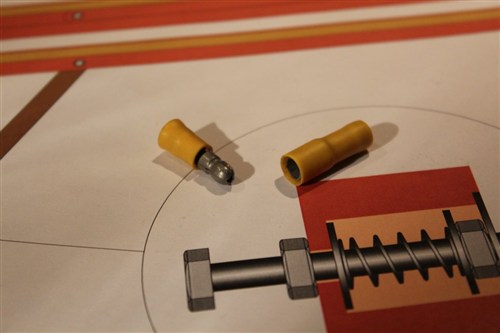

Det er lidt småt på billedet, men det ser ud som 6 poler i 1½ - 2 mm tykkelse.
Hvis det glipper med at finde et autoriseret stik - og du kender de forskellige stikbens funktion - er der en 'fusk-det-selv' løsning:
Køb nogle kabelsko som disse her
De skal naturligvis passe til den tykkelse ledning, du benytter. Klem en 'hun' på ledningen og klem forsigtigt på den del af det, der normalt skal passe over 'hannen' indtil det sidder godt fast på stikbenene bag på Sailor'en.
Fusk? Nemlig! Virker det? Sikkert!
