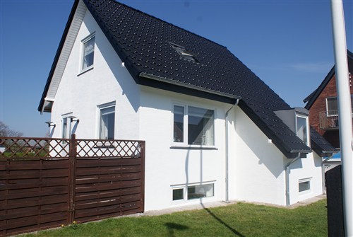

Huset som det er nu:
Der hvor det bruge plankeværk er det meningen tilbygningen kommer...
Ude i venstre side af billede er det meningen tilbygningen skal være...

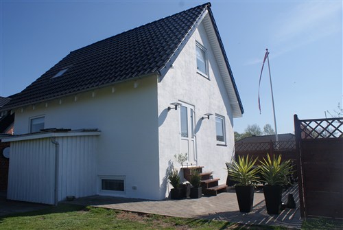

Set fra haven, hvor vi så vil ligge terrasse på denne side...

Jeg ville helt klart lave tilbygningen lidt smallere, få en rejsning på taget, og ellers gøre alt for at lave det nøjagtigt som resten af huset er konstrueret med fremspring i taget, rulleskifter, sålbænke, vinduer sokkel, osv osv
Det virker i mine øjne helt forkert at lave en tilbygning i andre sten og med et fladt tag, når nu huset ser ud som det gør. Den metode der blev brugt godt i 70erne og 80erne, og det forskønner ikke ligefrem husene.
Lav den så man evt går "ned" i tilbygningen i forehold til resten af huset.
Du fik det råt for usødet, håber du kunne bruge det til noget.

Enig med Naveren.
Du har lavet en rigtig fin renovering af dit hus, så vidt jeg husker det fra div. billedserier.
Så skal du ikke lave sådan noget l... af en tilbygning.
Fordi man selv kan tegne på et tegneprogram så er det jo ikke sikkert at man bør gøre det.
Fin en arkitekt der kan lave noget der dur.

hmm kan ikke lige se for mig hvordan det vil komme til at se ud. Men det kunne jo også være muligt at flytte den lidt frem som i den anden ende hvor vinduet så godt nok kommer op i taget. Dette kunne gøre det nemmere at få det til at arbejde sammen istedet for denne kasse. Ville helt sikkert overveje den med at gå ned i tilbygningen evt. bare et trin eller to. Men igen kan dette give nogle underligt placerede vinduer. Men mener helt sikkert ikke at taget bør være fladt. Kan ikke lige umildbart se hvor tæt du kommer på dit naboskel, men pas på med højderne her. Ellers vil jeg rose dit gåpå mod med Sketchup. Men der bør laves professionelle tegninger samt en professionel vurdering fra en arkitekt, som nok er bedre til at se det for sig. Disse penge vil oftest være givet godt ud, da du er mere tilfreds med dit arbejde, samt at evt. købere formentlig bedre kan lide et homogent hus frem for en bolig med tilhørende kasse.

Enig med de andre i, at den skitserede tilbygning ikke vil pynte på huset. Men du har ret i, at det plejer at være god arkitektlatin at lade tilbygninger, der ikke kan tilpasses det oprindelige hus, adskille sig markant fra resten. Hvis du ikke kan skjule det, så fremhæv det.
Men en arkitekt vil utivlsomt kunne komme med bedre forslag, der adskiller sig fra det oprindelige - om det gør huset kønnere er nok en smagssag. Men jeg vil mene, at det må være muligt at tegne en tilbyging der faktisk passer ind i den bestående arkitektur. Huset har jo i forvejen flere små fremspring. Indgangspartiet går jeg ud fra, er tilføjet senere - og det passer jo fint til huset. En tilbygning på den anden side af huset kunne måske udformes som en forstørret udgave af indgangspartiet? - evt med loft til kip hvis ikke i har brug for yderligere plads på 1. salen.
