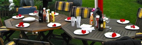

havebord i Teak træ kolonihavemanden 52 8240 08-10-2011 22:57 er der nogen kloge hoveder derude som har et godt råd til hvordan man frisker sådan et bord opskal vel først vaskes ned, og så behandlesI kan se 2 borde på billedet. Det højre er ved at være kedeligt grå 8 svar Følg tråden Annonce Annonce Annonce
Charlottefrich 217 7500 09-10-2011 07:33 Jeg kan anbefale teakrens a og b fra Trip Trap eller Junckers. Møblet fugtes med vand og teakrens a påføres med børste, der skal arbejdes lidt i det. Derefter påføres teakrens b og der arbejdes ligeledes i det med børste, slut med at skylle godt af. Nu ser træet ud som nyt og skal bare beskyttes med ædeltræsolie, eventuelt slibes let inden. Du vil blive overrasket over hvor godt det virker, men husk handsker, det ætser altså. Og stå ude med det, det lugter lidt af akvarium.... Tips & Tricks til malearbejde Det er maling lavet af
kolonihavemanden Trådstarter 52 8240 09-10-2011 09:05 Trip trap kan vist en masse trix det vil jeg da prøve Charlottetak LDS Tip Automatisk tip Altid lave priser hos Harald Nyborg! Se ugens bedste tilbud her
henrikh29 849 9400 09-10-2011 10:33 Løsningen er brintoverilte og salmiakspiritus. Læs her - og husk ikke noget med at blande et sammen først. Det skal stryges på, hvert for sig:http://www.fyens.dk/article...ebatteretv
kolonihavemanden Trådstarter 52 8240 09-10-2011 10:46 hold da op Henrik, det ser effektivt udmåske også billigere når det nu kun er et enkelt havebordtak
henrikh29 849 9400 09-10-2011 11:05 MEGET billigere. Det har jævnligt været oppe i Kjeld Bjerres klumme i Nordjyske. Kjeld Bjerre er indbegrebet af en Gør-del-selv'er og skriver for Nordjyske (og andre aviser) hver søndag i deres boligsektion. Så han ved en del om meget. LDS Tip Automatisk tip Altid lave priser hos Harald Nyborg! Se ugens bedste tilbud her Annonce
Fionamotte 15 19-10-2011 14:48 http://www.garfur.dk/pl/Informationer_om_teak_75.aspx Det kan være denne hjemmeside kan hjælpe. Gode foreslag i ovenstående
kolonihavemanden Trådstarter 52 8240 21-10-2011 06:15 ok, den vil jeg lige tjekkehar dog fundet ud af at bordet slet ikke er teak, men hård træ
