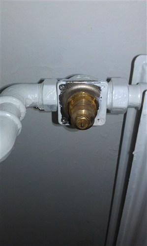

Jeg har to radiatorer som ikke bliver varme, og jeg tror at termostaterne har sat sig fast, da der ikke løber vand igennem.
Jeg har vedhæftet 2 billeder der viser begge termostater.
Den ene termostat har jeg fået skruet af, men ved ikke hvad jeg så skal gøre ??

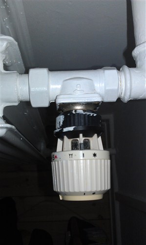

Den anden termostat ved jeg ikke hvordan jeg skal få af, der er ikke en skrue såvidt jeg kan se ??

hvis ikke pan du prøve at motionere ventilen den lille dims i midten ved at sætte et stykke plade på og trykke på den for at se om den går løs

Du tager den anden af ved at dreje på den sorte ring helt inde ved ventilen

vil det sige at jeg skal prøve at presse den tynde dims i midtsen (ventil) på billede 1 lidt ind ?? den sidder bare rimelig fast, og vil jo nødig ødelægge noget.... Den møtrik der sidder udenom ventilen skal den ikke løsnes eller noget ??
Den sorte ring på andet billede..kan jeg kun dreje ganske lidt...er der noget der skal løsnes først ??
Ja du kan prøve at trykke lidt på den det er den der åbner og lukker for varmen.
Kan ikke huske hvor megen den skal drejes men der er ikke noget der skal skruges løs først

Du trykker på den midteste "tap" med en skruetrækkker eller lignende. Motioner den godt. Den skal kunne gå ud og ind let. Hvis den virker som om den sidder fast, så har du fundet problemet. "Tappen" skal kunne gå fri, da det er den der åbner og lukker for vandet, når selve termostaten (den du har taget af) trykker og slipper på den.
Hvis du kikker ind i termostaten fra den side, der vendte ind mod tappen, kan de se en lille rund plade. Det er den, der trykker på tappen, når der skal åbnes eller lukkes for vandet.
Når man tager termostaten af, skal der løbe vand gennem radiatoren, da tappen så åbner fuldt op (den har ikke nogen termostat, der trykker på den). Men sidder tappen fast, så sker der jo intet.
Man bør en gang i mellem (f.eks. årligt) lige tage termostaterne af og motionere tappen - eller skrue termostaterne op og i nogle gange, for at motionere tappen.
Tappen kan sætte sig fast, hvis termostaten altid står på samme niveau (temperatur).
Håber du blev lidt klogere fra ovennævnte.
