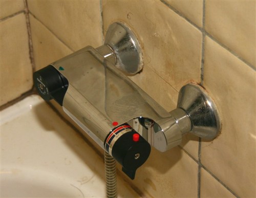

Når der nu alligevel skal skiftes i badeværelset, vil jeg gerne sætte stophaner mellem rørstudserne i væggen og blandingsbatteriet, så man lige kan lukke og pille batteriet af til afkalkning, uden at skulle rode med hovedhanerne.
Men jeg kan simpelthen ikke finde Ballofix-kloner noget sted i 3/4". Man kan købe stophaner med store, røde håndtag, det hører i min verden til i en skunk eller under køkkenvasken. De pæne kugleventiler, som ikke fylder alveden, fås kun i 1/2", i hvert fald i håndkøb.
Så hvor dælen finder jeg pæne 3/4" stophaner, som ikke er dyrere end badeværelset???

Er du sikker på, at det et 3/4", der kommer ud af vægen? Tror det er meget almindeligt, at det er 1/2", og man så har et tilgangsstykke der går fra 1/2 til 3/4 fra vægen til hanen.
Tilgangsstykker fås med indbygget afspæring, f.eks.
http://www.primavvs.dk/shop/tilgangsstykke-ex-med-104330p.html
http://www.primavvs.dk/shop/tilgangsstykke-ex-3-104337p.html
Synes det er pænere end Ballofix'ernes sorte "håndtag", og så kommer batteriet knap så langt ud fra vægen.
Hvad der sidder inde bag rosetterne, har jeg faktisk ingen idé om...
Men blandingsbatteriets 3/4" omløbere passede i hvert fald fint på rørstudserne, så min 'brugerflade' hedder 3/4" indvendig til 3/4" udvendig, hvad Ballofixer angår...
Ser rigtig fint ud........
Tror det bliver sådan nogle jeg sætter på i badeværelset i sommerhuset når det skal renoveres om et par uger.
Jeg skal alligevel forlænge de eksisterende med 15 mm ( fibergips ) + flisetykkelse og så kan jeg jo lige så godt bruge dem
Tak for links.
Også tak til trådstarter for ideen.
