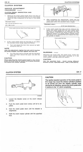

Den kobler ikke rigtigt fri. Dvs at koblingspladen glider op ad trykfod og/eller svinghjul.
Det kan skyldes defekt koblings hoved- eller slavecylinder, defekt koblingsnav eller udrykkerleje. Måske et fremmedlegeme under koblingspedalen f.eks. et sammenrullet tæppe, en tom ølflaske osv.

Jeg vil ikke anbefale at udskifte det hydrauliske system med et kabel
Fejlen kan udemærket skyldes en defekt cylinder eller at der er luft i systemet.

Svaret er stadig, at den kobler ikke ordentlig fri.
Dele af gearkassen/indgangsakslen bliver trukket med rundt, selv om du træder på koblingspedalen.
Bakgearet er ikke synkroniseret og derfor kan du høre gearhjulene som du forsøger at lægge ind i hinanden, medens de løber. I de fremadgående gear er der synkromesh, som bremser det hjul man vil bringe i indgreb, så det kan lade sig gøre nogenlunde uhindret.
Det kan skyldes dårlig justering, defekt kabel, hvis den har et sådant, defekte hydrauliske hoved- /slavecylinder, hvis den har sådant, defekte/skæve koblingsdele, defekt/slidt udrykkerarm, defekt koblingpedal og ophæng/led til samme, For tykt materiale under pedalen osc. Det er umuligt at sige noget endegyldigt om uden at have bilen.
