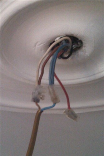

Hej Lav-det-selv.dk. I går fik jeg endelig monteret oldemors gamle lysekrone, men da det var blevet tid til at gå i seng gik det op for mig at den ikke kunne slukkes. Lampen lyser fint, men den kan altså kun slukkes via hovedafbryderen, hvilket jo er knap så praktisk.
Tilslutningen ser således ud, håber der er nogen der kan hjælpe.
Hej Maia.
Den brune ledning fra din lampe skal tilsluttes den røde ledning fra dit loftsudtag (dette er tændledningen fra kontakten), hvorimod den brune ledning fra dit loftsudtag er konstant leder.
Det er derfor din loftslampe lyser konstant
Med venlig GDS hilsen Mads
P.S. Har ingen håndværksmæssig uddannelse
Så fungerer det hele! Tak for hjælpen!
